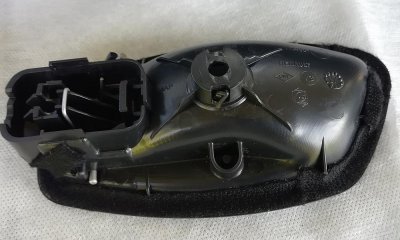

Сегодня добрался до дверных ручек (достали скрипеть):mad::mad: Проклеил саму накладку и под металлическими фиксаторами,скрип вообще ушел! Доволен как слон!:dance2::boast::dance2:

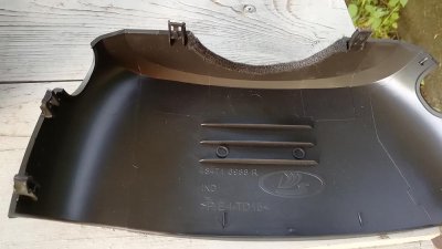

Сегодня я обесшумил ручки передних дверей и решетки воздуховодов, по решеткам выкладываю отчет:
Сначала их надо вытащить из консоли, это довольно легко сделать, особенно, если обзавестись инструментом для разборки солона.
Решетка состоит из из двух частей, собственно решетки с воздуховодом и рамки. Разобрать их проблем нет, единственная небольшая проблема заключается в защелке, которая спряталась возле колеса регулировки потока.
Части по-отдельности:

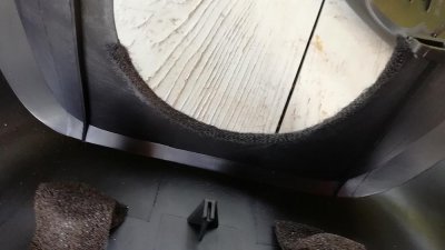

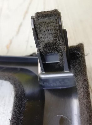

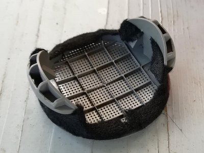

Я обклеил край воздуховода вокруг решеток маделином с клеящим слоем. Отрезать надо совсем узкий кусок, где-то 5-6 мм, иначе маделин попадет в защелки. Наклеивать надо на торец, заворачивая маделин на боковую поверхность.
Рамка садится плотно, защелки надо проконтролировать, как они застегнулись. Заходит все довольно плотно:
Потом надо обклеить отверстие в консоли. Здесь полоска малина должна быть шире. Наклеивать надо на выступающий бортик:
Потом маделин надо завернуть внутрь. Ну и потом надо с усилием насадить решетку на место. Садится тоже заметно плотнее.

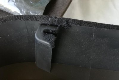

Саму карту двери по краям обклеил маделином.

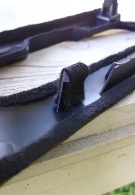

Элементы, которые упираются в металл двери, надо тоже обклеить, вот направляющая: dv_karta_sh1.jpg
Еще упоры:
Упор ручки:

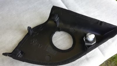

Открывалку двери и треугольник зеркала тоже надо обработать:

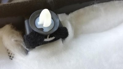

Чтоб пистоны не болтались, обработал их посадочные места (может это лишнее, просто пистоны выпадают, а так они сидят достаточно плотно):
Один пистон я сломал, кто-то уже сталкивался с таким и искал замену. Порывшись в загашнике, я нашел клипсу то ли от "газели", то ли от "десятки", которая хорошо подошла.

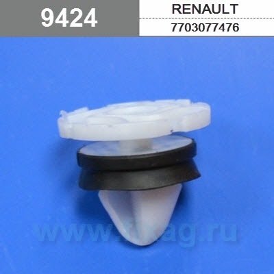

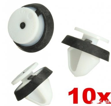

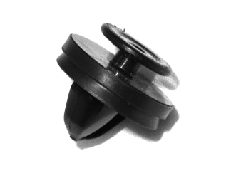

По поводу клипс двери нашел инфу:
Оригинал это реношная клипса 7703077476:
Есть заменитель AUTO-GUR AGA581, они дешевле, но, говорят, что качество хуже реношных, ломкие слишком. Может они у нас и стоят с завода?
Отличный заменитель клипса 6991.Y8, немного у них конструктив другой (продаются на Алиэкспрессе):

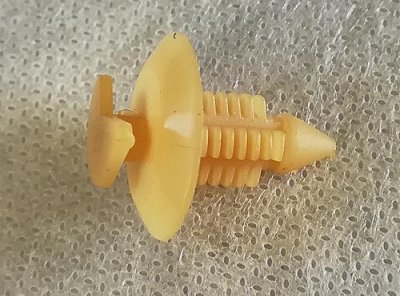

И самый дешевый вариант - Фиксатор фонаря заднего LADA Granta 2190 ОАТ ДЗА 21900-3716348-00
Но на них, при использовании в качестве клипс дверной обшивки есть нарекания, говорят, что слабовато держат. Но как временный вариант сойдет, я думаю.

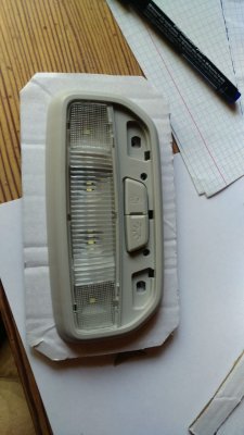

Парни, как снимается накладка пластмассовая потолочная , где подсветка и глонасс??? Жучара там у меня живет и фиги мне крутит , пришел его час.
sergeevich
sergeevichГуру
726 симп.
22 июн 2018 в 18:39
женя,
Снятие плафона освещения салона Лада Веста, Lada XRAY
https://лада.онлайн/do-my-self/repa...osvescheniya-salona-lada-vesta-lada-xray.html
женя
женяГуру
984 симп.
23 июн 2018 в 15:26
Снял плафон , проклеил , жук сдох , нечаянно нажал на глонасс , отчаянно моргало слово sos , но мне никто не ответил , не работает оно у нас:cry:

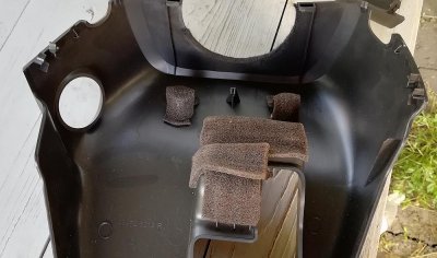

Продолжу тему про уничтожение скрипов. Немного про дверь (на днях сделал левую переднюю):
В прошлый раз забыл сфотать край двери вдоль стекла, там все просто
Так же я совсем забыл про блок с кнопками стеклоподъемника, их тоже надо обработать, но с правой дверью я уже возиться не стал, а на левой сделал как надо, но фотки нет, но там все просто - надо наклеить маделин на край отверстия для блока. Я читал про проблему на Грантах, там двери гниют изнутри и обмазал у себя двери изнутри пушсалом насколько пролезла рука. У пушсала есть одно замечательное свойство, оно постепенно растекается по поверхности и пролезает в любые микротрещины, перекрывая доступ кислорода. Ну, это просто на всякий случай.
На левой двери потертости от обшивки более заметны, наверно из-за того, что ей хлопаешь чаще и опираешься локтем постоянно. Вот как это выглядит (царапины в черной рамке), так что смысл в маделине есть.
Край пластиковой обшивки довольно острый, поэтому я еще снял с него фаску наждачкой.
