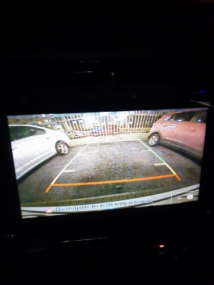

11 дек 2019 в 20:08
Ребят подскажите пожалуйста , установил штатную камеру заднего вида , а тут блин парковочные линии кривые. В камере дело ?
11 дек 2019 в 20:22
А чем они кривые?
Aleksei.spb
Aleksei.spbНовичок
35 сообщ.с 28 апр 20193 симп.
11 дек 2019 в 20:25
По отношению бампера видно же
11 дек 2019 в 20:29
На некоторых прошивках они регулируются. На моем ММС этого нет, правда линии позиционируются нормально. А вы не пробовали регулировать? Точно не знаю, но если нажать на экран, должна появиться возможность регулировки. Но это не точно.
Aleksei.spb
Aleksei.spbНовичок
11 дек 2019 в 20:29
Когда сдаёшь заднем ходом то линии по отношению заднего бампера не ровно расположены из за этого тянет в сторону
11 дек 2019 в 20:30
А камера нормально установлена? Есть возможность переместить?
Aleksei.spb
Aleksei.spbНовичок
11 дек 2019 в 20:31
Регулировка есть, но только вкл -выкл , светлее-темнее и т.д и т.п, а настроить линии нет
Куда не крути камеру линии все равно так остаются, вот я и подумал что не нарисована ли она в самой камере?
Я уже оригинальный спойлер заказал под камеру один хрен
11 дек 2019 в 20:40
Если не перемещаются при вращении камеры, то они программно сделаны иначе они бы не могли отключаться.
11 дек 2019 в 20:40
Aleksei.spb, линии хранятся в памяти Медианав, их там 13 штук, нужно выбрать подходящую.
Посмотрите мое видео и несмотря на неважное качество, думаю разберётесь, как это сделать.
