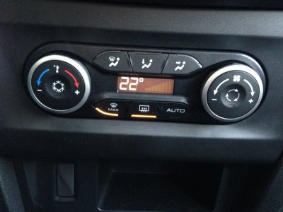

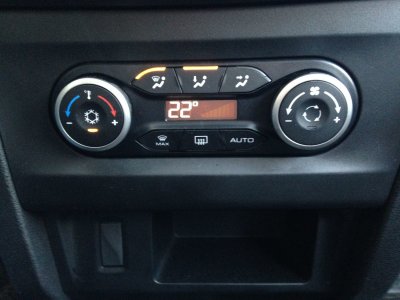

Работа климата в автоматическом режиме
Кто уже оценил работу автоматического климат контроля? Правильно ли поддерживает заданную температуру? Как вообще это? Удобно? Или яйца выведенного не стоит?
При +10...+14 автоматический климат контроля работает как то стрёмно. То на лобовое подует, то в ноги, то в лицо... чехарда а не климат. В ногах жарко, уши "мёрзнут"
Может при большой отрицательной температуре или плюсовой, алгоритм работы климата стабилизируется.
На данный момент использую ручной режим. Так мне больше нравится. Наступит лето, испытаю в лютой Кубанской жаре. Потом отпишусь.
В таких «мокрых» условиях очень важна хорошая циркуляция воздуха в салоне, вентиляция и правильная работа климат-контроля. Во-первых, Х-Рэй не всегда включает кондиционер в автоматическом режиме «климата» (в отличие от того же Sandero Stepway), а это уже залог ухудшения видимости в плохую погоду. Но даже при принудительно включенном кондиционере и вентиляторе на третьей скорости окна в XRAY запотевают на ходу. Возможно, дело всего лишь в измененных (по сравнению с Сандеро) воздуховодах. Но как бы то ни было, переходить в режим максимального обдува приходится частенько. И тут возникает еще один вопрос: зачем эта функция продублирована включением подогрева лобового стекла? Далеко не всегда есть нужда в использовании подогрева одновременно с максимальным «ветродуем».
При нажатии кнопки «Max» одновременно включаются подогревы лобового и заднего стекол, а также максимальный обдув переднего. С одной стороны, удобно — все в «одном флаконе». С другой — целесообразность одновременного включения обдува и подогрева мы готовы поставить под сомнение. Auto-режим не всегда включает кондиционер, поэтому обычно «климат» работает в «ручном» управлении — «вверх и в ноги», и принудительно работающий АС
Чё то я не понял работы авторежима климат-контроля. Дует тепло в ноги и правое ухо, макушка и левое ухо мёрзнет и наоборот. Постоянно всё меняется, в одном месте холодно в другом тепло, одна нога так, другая эдак и опять наоборот. Какието сквозняки гуляют по салону, с этой стороны тепло, с этой холодно. То ли я такой чувствительный ( хотя на других ладах такого со мной не было, там или холодно или тепло) то ли это у меня такой местечковый климат контроль, в одном месте тепло в другом холодно. А у вас парни так?
lys, перед новым годом вышла новая прошивка климата. Советую к дилеру скататься обновить, тем более в городе Т. с этим проблем нет. Может что и улучшится.
