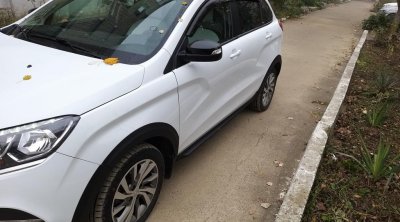

Ну я, видимо, чтобы не выделяться из общего ряда себе подобных по половому признаку прикупила на зиму резину 215/55/17. Сомнения войдет ли она в арку были. Нооо... Я ж "фефочка"
... Сегодня душа не выдержала, приложила таки их... Что-то мне подсказывает, что не войдут... Или войдут но будут цеплять арку при повороте.
Собственно вопрос: был ли опыт у кого-то установки таких колёс? Или я одна такая, уникальная

зимой , козда снежная каша, налипает так, что штатные 215х50х17 царапают лёд, в вашем случае даже и не знаю...
да и спидометр врать будет , штрафы пойдут...
Не надо комплиментов, я знаю, что это гениально...
Сегодня поеду сдавать обратно, буду искать 50... Ширину меньше не хочу, диски меньше... Не хотела, хотя друзья все на внедорожниках и у всех 16 диски, правда, профиль 70...
Я, правда, не фанат очень уж высокого профиля, особенно на зиму. 55-й брала т.к. 50-го в наличии не имелось нигде, в радиусе 100км... Побоялась остаться на штатной резине в гололёд.
Разумеется, на следующий день после покупки нужная резина появилась, под заказ но появилась... Заказала, осталось эту отвезти обратно в магазин. Надеюсь, сегодня доеду до них. Так что... Мой вопрос про резину не актуален, благодарю ответивших. А уж как она себя зимой покажет - будем посмотреть.
Чёт глупости какие-то, между ними разница в 2 см. Это по сантиметру в каждую сторону, чего там может задевать?
