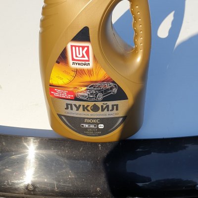

    Синтепон не толстый . Вырезал сетку по размеру решеток , обрамил молдингом "скобка" , вырезал синтепон по размеру , положил между решеткой и сеткой и тонкими клипсами(выписывал из китая набор) закрепил к большим решеткам по две клипсы. Маленькие крепил стяжками . Завтра фото сделаю , дополню.

    IMG_20200905_085259.jpg IMG_20200905_085355.jpg IMG_20200905_085344.jpg IMG_20200905_085450.jpg

    Там нет никакой герметичности в сопряжении жабо к машине. Куча щелей. Пыль и грязь всё навно пролезут. Такое надо мутить на сам вход воздуховода, куда сетки устанавливают.

    Ну хоть какая то часть остается на синтепоне . Местами он стал даже черным.
