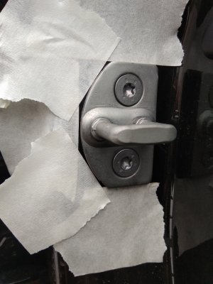

Только что проверил на своей машине ,при помощи небольшой монтажки, петля легко двигается в любую сторону. Попозже загружу видео или фото, не знаю как получится, но уверяю по крайней мере у меня так. DSC00008.JPG На фото видно насколько относительно метки сместилась петля.При этом зазоры на двери также меняются.

Прошу у всех прощения:oops:, петли двигаются. С помощью молотка все пошло. Одной проблемой меньше, люблю реюшу
P.S. если получиться фото выложу

Кра$авчик, молодец,пролил-таки свет в этом темном деле.
