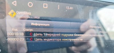

Привет всем. Моя эпопея продолжается. Разъём я, таки, поменял. Дня три-четыре ездил нормально, потом ошибка опять загорелась. Даже к дилеру ездил. По дороге, кстати, лампочка погвсла . Дилер ошибки подтер, но ничего конкретного не казал. Оставляй, говорят, машину дней на 5. Будем всю панель разбирать, смотреть. Чёт меня это не устроило. Так и езжу с горящей лампочкой. Почти привык. . Ошибка, кстати, ещё одна добавилась...

Вот новая ошибка

Ошибки эти бывают обе выскакивают. Тоже с этим сталкивался. У самого ошибка пассажира чаще стала выскакивать, просто разъём перетыкаю и на какие то месяца хватает, ошибка уходит. Ошибка так и выскакивает при сопротивлении выше 6 Ом, при перевтыкании подает до 3, 14 при закрытой защелке на разъёме, при открытой защелке сопротивление 1.4. Я так понимаю контакты окисляются. Другого объяснения я уже не нахожу.
Разъём не менял, так с родным и езжу.

А мне и замена разъёма не помогла... Я когда к дилеру ездил, они сказали потеря контакта может быть и на выключателе подушки, на том, что на торце передней панели. Я уже думаю, может вызвонить эти две жилы, от мозгов до разъёма, да отдельным двужильным кабелем кинуть?
