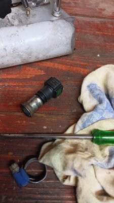

24 фев 2024 в 12:36
Писал , кмк, в разделе топливной системы. Коротко , на ходу лопнул шланг, вонища бензином невозможная. Обмотал тряпкой, чтобы не хлестало, доехал до гаража. В замен в лабазе купил трубку с мамой от гранты. Диаметр шланга 8 мм , штужер 6мм, с трубкой влазит хорошо, один , без трубки болтается. После замены пропали рывки и провалы.

27 фев 2024 в 15:32
Что там может пропасть, обычный шланг с быстросъёмом. Я у себя обрезал родной шланг у самой металлической обжимки не снимая с машины и поставил новый быстросъём на хомут. К чему лишние ухищрения.
