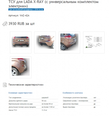

    Один из возможных вариантов. Первый пока. Вот что нарыл.

    Лидер-плюс продает уже 3930 рублей, однако!, на весту-2900

    Если можно поподробнее..... что за "лидер" ?
  7. Foxstrot
    Foxstrot Гуру
    26 фев 2016
    384
    150
    Петрозаводск
    Наберите в поиске "Фаркопы Лидер-плюс".

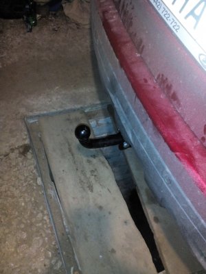

  19. TopicStarter Overlay
    do-namo
    do-namo Пользователь
    10 мар 2016
    135
    56

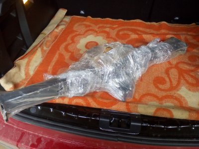

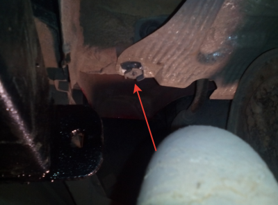

    Получил кучку железа замотанную пленкой

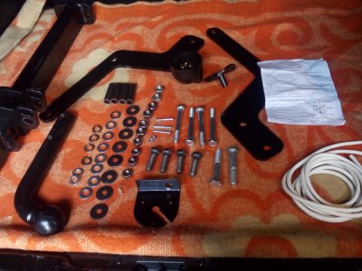

    распаковал и что же видим (комплектация)

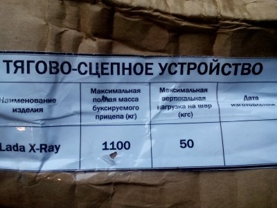

    Долго искал маркировку изготовителя

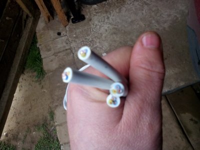

    проводка просто фантастика !!!

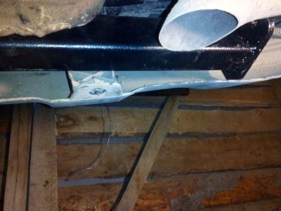

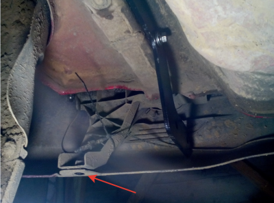

    выкручиваем 4 самореза , снимаем заглушки и монтируем кронштейн правый

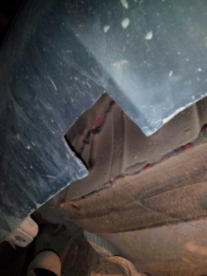

    Подрезал бампер (размер подреза 60мм * 50мм )
    БАМПЕР МОЖНО И НЕ СНИМАТЬ !!! У меня получилось запихать балку в бампер только потому что снял 4 самореза снизу .... да и сам пластик туговатый но пластичность имеет... так что это реально вставить балку не снимая полностью задние фонари и бампер как написано в инструкции

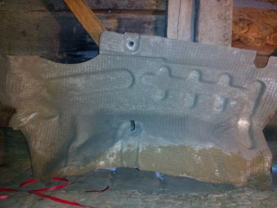

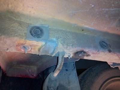

    Затем снял с крепления глушитель и вывернув 4 фильдеперсовые гайки снял алюминиевую пластину...затем вынул пробки и поставил левый кронштейн

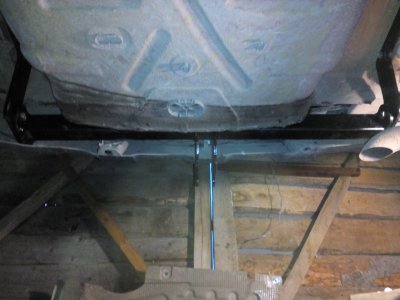

    Затем установка глушителя на место вместе с алюминиевой пластиной..... полная протяжка всех соединений и о счастье !!!! 1,5 часа работы и ТСУ у меня есть !!!
    На электрику времени не хватило ..... завтра буду доделывать
    Оран Гутангович, Makc76, tsn и ещё 1-му нравится это.
