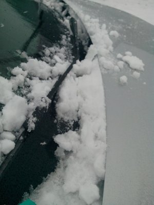

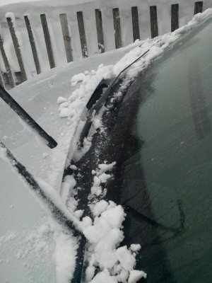

    28
    6
    Зимой снег собирается и его сложно вычищать
