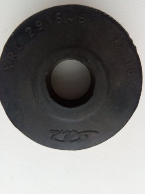

Сегодня убедился, что стук сзади это единичные случаи. Как и планировал, разобрал обшивку с правой стороны, чтобы укоротить втулку. И.... обнаружил, что справа бублики стоят наоборот! Поэтому стуков не было! Какой то или какая то рукожопая этот узел собирала.... Так что это косяк не Ваза, конкретного чела
IMG_20190210_172456.jpg IMG_20190210_172903.jpg это как должно быть, правая сторона
IMG_20190210_174228.jpg а это бублик с левой стороны... Справа он стоит снизу

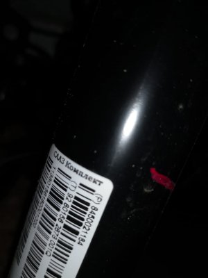

У меня бублики Ярославские стоят
Амортизаторы Сааз

Нормальные бублики, у меня на заводе сборщик их не правильно установил и только с левой стороны. Это я уже после выяснил, когда для профилактики правую решил укоротить. Как то так, на фото в моих постах видно это.
Снизу должен стоять с выступом и он мягкий, с сверху жёсткий и ровный
