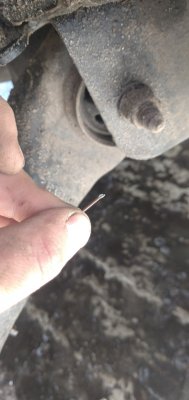

9 апр 2022 в 14:25
3 года
14000 тысяч километров пробега
заклинил моторчик омывателя
