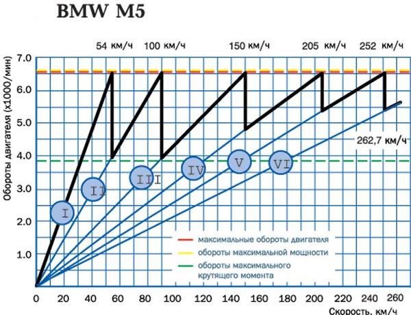

    Не сравнивают пикиноса и овчарку, только по тому ,что они оба иностранцы. Я же писал ,что плохая прошивка усугубляется какой то еще проблемой вероятно с программированием работы фазовращателя или неудачным расположением датчика детонации или его грубой настройки, а также тем фактом, что прошивку делали очевидно криворукие или имеющие мало опыта программисты, плохо разбирающиеся в автопроме.
    Моменты же переключения передач нужно сравнивать по максимальному крутящему моменту, который позволяет эффективно получать с мотора максимум отдачи при минимальной нагрузке на двигатель .
    Так вот, мотор 21179 имеет максимальный крутящий момент 3750 об/мин!! https://лада.онлайн/car-description/reviews-tests/lada-vesta-reviews-tests/1422-harakteristiki-i-otzyvy-o-dvigatele-vaz-21179-lada-vesta-i-xray.html [​IMG]
    Что примерно совпадает с средними характеристиками двигателя БМВ М5,имеющим примерно такой же крутящий момент .
    Обратите внимание на обороты и скоростной режим, когда рекомендуется переключать передачи для ОПТИМАЛЬНОЙ динамики и максимального КПД..
    Если же программисты Автоваза перепутали графики переключения для скоростей М/С ,а не КМ/Ч. - я не виноват . :lol:[​IMG]
    Цитата: "Время разгона автомобиля до 27,7 м/с или 100 км/ч. На графике видны потери скорости при переключении. 100 км/ч автомобиль наиболее быстро достигает на 3й передаче. 1я-до максимального крутящего момента, затем переключение, 2я — то же самое, 3я — до 100 км/ч." Очень популярно https://www.drive2.ru/l/4379966
    Эти моторы ВЫСОКООБОРОТИСТЫЕ (129 вообще максмимальный момент на 4 тыс об. ).!!!
    Какие низкие обороты переключения передач???
