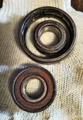

5 баллов, именно такой шум появился и у меня с пробегом 142 ткм. По дороге из Твери в Севастополь у Ростова. Решил дотянуть до Севастополя. Там три дня искали ничего не нашли, ибо звук пропадал когда подъезжал к мастерам. Заменили помпу, ролик, ремень = 0. В итоге рискнул доехать до дома еще 1800 км. Звук то появлялся, то пропадал, спорадически.
Дома тянуть не стал и попробовал работу двигателя на всех режимах. В итоге решился сам снять генератор от непонимания ситуации. И это оказался он виновником.
Один подшипник целый (маленький), в большом разлетелся сепаратор и шарики практически сами высыпались. Перепрессовал подшипники и поставил всё на место. Дополнительно перепаял контактные щётки. Генератор Чешский.
Думается не стали делать в Севастополе по причине большой трудоёмкости процесса снятия.
23 июн 2025 в 17:01
В дополнение вид подшипников генератора Чехия на Н4М.
Подшипники польские.
