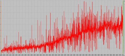

Всем привет! Подскажите кто в теме , смотрел во время поездки через OpenDiag Д.Д. вольтаж показывал 0.3-0.7 последнее максимум на слух детонация была, подъем в горку затяжной.
OpenDiag отскок показывает но не в теме много это или мало ... детонация присутствует при этом.
Детонация бу
Детонация при подъеме в горку будет непременно, если подниматься на 5 скорости. И не важно что показывает Опен. Переходите на 4 или 3, и не будет никакой детонации.
