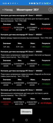

примерно около 2 лет наверное не подключался через elm, вот ошибки
их сбросил, завел, ошибки не падают. Подожду когда опять не заведется и прочитаю, может чего упадет

Хмм... Похоже каталику привет пришел... Учитывая год выпуска, вполне возможно... И датчик детонации как минимум попробовать почистить.
Но правда сомнительно что эти ошибки могут влиять на запуск двигателя, по крайней мере по описанному алгоритму

мне кажется это очень старые ошибки, были помню моменты когда при заводе движок "троил", приходилось подгазовывать(да и пробег у меня только 60к). Но такого давно уже не было, возможно конденсат был или плохой бенз. Сейчас после сброса ошибок все ок (правда езжу редко), жду когда опять не будет заводится

после сброса ошибок, проблема больше не повторилась.
Видимо да, ошибки эти как то мешали запуску. Если опять они вылезут, значит что то не здоровое, но пока что ок и очень рад что не надо ехать к электрикам

Сегодня опять не завелась, и опять ошибка вылезла. Теперь понятно из за какой. Но только причин ее возникновения похоже много может быть.
Не завелась сразу, когда хотел из автомойки выехать, может как то связано из за влажности
