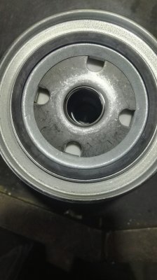

Менял масло. В лабазе фильтров ладовских не было, поставил Фрам.
Перестала по утрам моргать лампочка давления масла.
После уменьшения порога срабатывания сигнализатора низкого давления масла до 1100 об/мин нет-нет да загоралась лампочка давления по утрам. Клапан противодренажный дрянь на российских фильтрах, вот и стекает из него масло за ночь в поддон.
Так-то мне похрен, ну погорела две секунды, и чё?
А вот писк достаёт, да...
Так что сейчас всё замечательно стало, после запуска никаких воздушных пробок в системе, всё чотко.
Наверно для этого порог срабатывания так задрали на заводе, чтобы дешманские говнофильтры ставить, дабы автолюбители не досаждали дилерам с такой мелочью.
