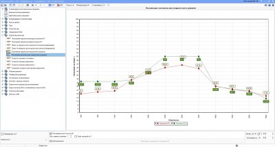

Я посмотрел что внутри, вобщем нормально, мне интересно как она работает с такими калибровками.
С одной стороны у неё лимитер момента увеличен, с другой стороны ограничено открытие заслонки и смесь мощностная меньше чем у стока.

Заслонка при трогании от O59, УОЗ от Выкрутаса он взял от BM01 Весты, ДАД от O59, БЦН комбинированный от O59 и M57, лимитер от BU58, момент от Ларгуса сглаженный, генератор задержка чтоб не пищал, вентиляторы чтоб не грелось. Мотор нельзя перегревать от и так из 1.3 литра 2108 раздут.
Воздух стоковый, 2-й немного скомпилирован от M57 и O59.
Смесь мощностная немного поправлена в пределах стока. Согласно стоковой таблице Топливной Эффективности, для более плавного нарастания.

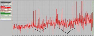

Еще, ограничивать положение заслонки не имеет смысла, это ограничение работает только для мощностного режима, когда нужно полное валилово, а в экономичном, когда работают ДК1 и ДК2 в диапазоне оборотов от 1200 до 3500, программа не использует эту калибровку
Вот работа дросселя в экономичном режиме.
Выбросы вверх это остатки неотфильтрованного мощностного режима на графике.

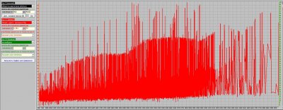

Внизу график усреднённого мгновенного (часового) расхода и с езды по ровной трассе в экономичном режиме на скорости 100 км\ч В отдельные моменты расход был 5 литров, в другие 7 литров, 8 литров.
Всё зависит от водителя, дороги, ветра.
