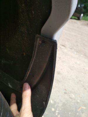

Просьба к форумчанам у кого именно Хрей Кросс. Сделайте кто нибудь замер высоты задней подвески и передней. От земли до верхней точки арки колеса. Желательно на нескольких машинах посмотреть, большая ли разница. Фото для образца.

12 июн 2022 в 13:55
12 июн 2022 в 16:52
А_л_е_к_с_е_й спасибо. Я так понял это задняя. И замер высоты получилось будем считать 70 см.
Передок бы ещё.

12 июн 2022 в 16:56
asfaz, да, это заднее колесо. Сделаю перед. Но наверно не сегодня. Чутка попозже)).

12 июн 2022 в 17:20
Вот перед. 69 см. Делал в одного, так что без ноги в кадре никак.)) зад ещё раз приложил плотнее к земле и колесу. Всё таки как на фото 71 см
12 июн 2022 в 19:51
Понял. Спасибо. Очень нужна была эта информация. Я думаю в среднем такие размеры на всех Хрей кросс. По идее разница в два сантиметра между передом и задом, так и должна быть. И не только на Хрей.
