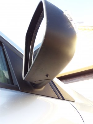

Я свой Рег приколхозил на зеркало на ленту липучку. Небольшая асимметрия при угле обзора 140-160 град. погоду не делает. С одной стороны зеркала Рег, с другой транспондер вешаю. Перед глазами не маячит, жрать не просит, картинку и ролики всегда можно посмотреть или скопировать по WI FI на любом смартфоне или магнитоле в авто на Андроид.
