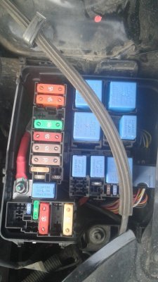

Оттель:
А трубка то че дает? Повышает или понижает уровень масла?
Васильевич
347 симп.
11 янв 2018 в 07:45
Удерживает. :)
Может замер щупом более точен?
ZxAlex
ZxAlexГуру
999 симп.
11 янв 2018 в 09:16
Я понимаю, что трубка удерживает щуп, чем она собственно и занималась. Тут вопрос в том, что может быть уровень крепления изменили, соответственно и уровень масла? , в общем это ведомо только автотазу.
11 янв 2018 в 09:51
Ну тогда б, Автовазу, было бы проще, дать распоряжение автодилерам, при замере уровня маслу, макать щуп в банку с маслом по метку "MAX", и только после этого, показывать его владельцу авто!:crazy:
