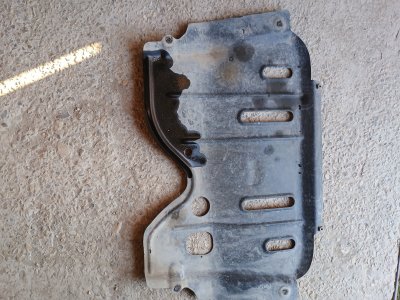

Менял сегодня масло в двигателе на пробеге 110 т.к. снял защиту и увидел... Это в районе КПП и на стабилизаторе в этом месте было немного масла- видимо на скорости на него летело. Всё что мог под капотом осмотрел и снизу... Жара +36 и пробки/ серпантины... Ломаю голову - откуда натекло?
Чувак
ЧувакПользователь
21 июл 2025 в 22:05
Возможно, сальник привода. У меня было похоже на левом приводе.
