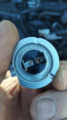

15 авг 2020 в 20:02
Ни разу про это не слышал. Лампы дальнего света с завода стоят Osram.
IMG_20200815_195513_copy_1593x2124.jpg IMG_20200815_195527_copy_1593x2124.jpg
Никакой голубизны я не заметил.

15 авг 2020 в 21:35
У меня обе осрам.Поссмотрел не стал менять .Снять правую крышку (Н4M легко) лично я делал так снимаешь круглый фиксатор пароотводящего шланга тот который на кронштейне он легко вверх поднимаеться вытаскиваешвверх шланг чтоб два пальца пролезли. указательным пальцем левой руки давишь на отлив крышки и одновременно большим пальцем другой руки сверху в щель между фарой на другой отлив. поворот против часовой градусов на 20 но крышка там сидит плотно . покачиваешь и вынимаешь. производителя лампы можно увидеть и так ,подсветив фонариком.
