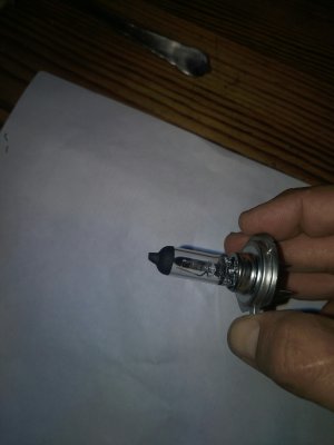

Менять лампы ближнего света Н7, если это лампы General Electric (GE) вот такие:
На заводе могут установить и нормальные лампы Осрам или Филипс, их можно и не менять - они не взрываются.
А ставить самому можно любые, какие понравятся.

Хоть фару снимай, потому что судя по виду со стороны отражателя у меня стоит как раз эта лампа ГЕ (там на цоколе 4 метки, в ютубе посмотрел).

Задача не из легких.Вчера минут 40 прыгал возле этой правой фары,чтобы лампочку вытащить.Конструкторам руки бы оборвать.Крышку открыл надавливая палочкой за лепестки против часовой стрелки до упора,потом кое-как выдвинул.Хоть бу не уронить,хоть бы не уронить,крутилось в голове,уронил!!! Минут 15 ловил ее внизу подручными средствами.Вытащил.Палочкой сдвинул разъем,потом палочкой же отщелкнул пружинку-держатель,но лампу не стал вытаскивать-хлопотно.С помощью гинекологического зеркала и лупы посмотрел маркировку-не GE,слава богу,начался длительный процесс возврата всего на место.
