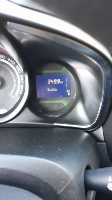

Да, от клапана снизу трубка, тот трубку сними и отнеси домой, и спокойно сделаешь. 300 км сегодня покатался, доволен очень. Тяга хорошая, трогается плавно, на 1 передаче при отпущенной педали газа ползет ровно и медленно. Накат хороший. Расход радует.
На фото на ровной дороге спокойно на 5 передаче так держалась, а на 100 км час на ровной без ускорения и подьема 4.5-5.5л
