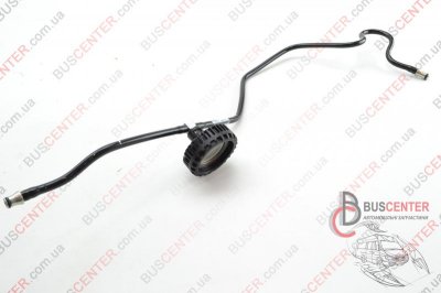

    Кто может прояснить, каталоги могут врать?
    Стр. 86 https://docviewer.yandex.ru/view/0/?*=sNUMueooR9JmnBF4m43xgWW9MNV7InVybCI6InlhLWRpc2stcHVibGljOi8vaWtCVThpQWFuMjY2dktSVU4xbnQ3enY3bWE2NnYvaEZ0Z25tbHg2STZSYz0iLCJ0aXRsZSI6ItCa0LDRgtCw0LvQvtCzINC00LXRgtCw0LvQtdC5INC4INGB0LHQvtGA0L7Rh9C90YvRhSDQtdC00LjQvdC40YYgTEFEQSBYLVJheS5wZGYiLCJ1aWQiOiIwIiwieXUiOiI2NjA3OTc1NjgxNTU1MjIwMTEyIiwibm9pZnJhbWUiOmZhbHNlLCJ0cyI6MTU1NTIyMDIzODI4OH0=
    Цилиндр, который обычно называется главным, назван почему то рабочим.
    Вопрос. Может быть система без рабочего цилиндра? И могут в каталогах не указываться такие мелочи, как клапан задержки, если они встроены в запчасть, т.е. трубку?
    Чтоб вы понимали, у нас примерно такая мурмала там, где шток привода. Это что? (фото от Дастера)
    От Дастера есть и другая трубка, без этой хрени. Может эта хрень и есть разновидность клапана, только не в виде пружинки, а такой большой.
    Может достаточно сменить трубку с балдой, на эту - без оной, чтобы наступило счастье не раздражаться через раз, как трогаешься со светофора.:acute:

    Да, блин , похоже это регулятор такой сякой...
    Трубка сцепления высокого давления (с регулятором) Renault Kangoo
    .. https://bc-auto.ru/Renault-Kangoo-Trubka-stsepleniya-vysokogo-davleniya_171958
    Может он еще и крутится? Знать бы наверняка, а то выломаешь, наплачешься, Нужно съездить на разборку, там покрутить.:D

    Да, это не цилиндр, а как раз наверное этот регулятор. На нем ничего не крутиться, но его можно исключить, подобрав трубку, т.к. с обоих сторон быстросъемы, только они должны подойти, если конструкция одинакова. Но уже вижу , что нет. У нас штуцер прокачки стоит на железном, я бы так назвал рабочем элементе. Здесь на регуляторе. Это от Дастера трубка. К одному году есть с регулятором , есть и без. Но вред ли трубка дастера подойдет к нам. Она из жесткого пластика и гнется с трудом. Если только гнуть нагретой, при условии, что длины хватит, и штуцера подойдут. Во-общем, наскоком не решить.

    Да, только что то подбирать. В сервисе ребята сказали, что этот клапан-та еще заморочка. Прокачивается и работает нормально через один. Переделкой на без него они никогда не занимались, но теоретически попробовать можно. Штуцера у нас не подойдут, надо подбирать. Так что вот нам еще один сюрприз от французов. У кого коробка Вазовская-такой фигни нет. С их слов.

    Вот два вида трубок для нашей машины, с клапаном и без (детали номер 2 и номер 6):
    https://scorpion-car.ru/catalog/lada/x-ray/privod-scepleniya-(gidravlicheskij)-372510
    Тот, который без клапана, с артикулом 8450022326 - тупо нигде не встречается в продаже, совсем.
