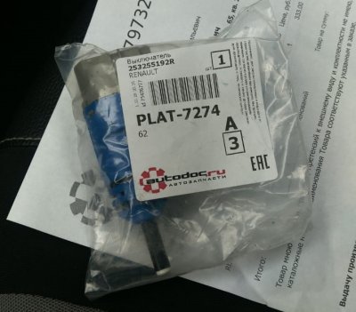

1 окт 2018 в 09:52
Вполне возможно, что на наших машинах устанавливают разные концевики сцепления. Во всяком случае мой совсем не такой, как на Весте.
На датчике присутствует маркировка Рено, если не очень хорошо видно, то артикул 253255192R. Под этим артикулом бьются концевики педали сцепления Ниссан и Рено. Реношный в емексе стоит около 300 руб.
Никак мне не удалось вытащить шток дальше того, как он есть. Прилагал вполне приличные усилия, но уж пассатижами тянуть не стал, ну его нафиг.
Сделал вывод, что мой датчик не регулируемый.
