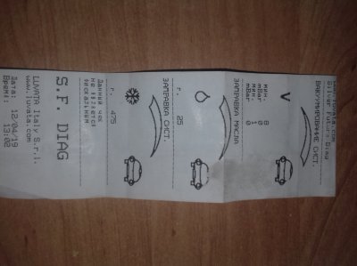

И заправочной станции вылез "сервисный чек", так вот там написано мин. давление вакумирование 8 bar, количество заправленного фреона 435гр, заправлено масла 25гр.

Это мин. давление, про мах не чего не написано.
И насколько я знаю, читал форумы холодильщиков, полная промывка системы в основном делается только после механической поломки компрессора, когда в систему попадает стружка от эго износа.
