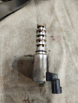

Возник вопрос.
Что это за датчик, почему двигатель не заводится при его снятии и как его вынимать из блока?
Зелёный.
7 июл 2025 в 18:30
При отключении датчика ошибок нет? Через ошибки и посмотреть что за девайс
27 июл 2025 в 18:14

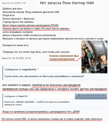

Ответ весь на картинках.
