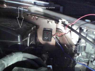

Я сегодня тоже так поставил. Подскажи к чему кнопку цеплял. Я что то не пойму где + на неё взять.

Напрямую с плюсовой клеммы акб через реле у меня противотуманки только с габаритами включаются как и должно быть.

У меня вот так, с реле синий провод идёт на кнопку а с кнопки я подключился + на регулировку фар. Так вот у меня что то не понятное было горели пуманки пошелкаеш несколько раз перестают включаться. Что за хрень. У тебя как !

Не пойму где косяк. Помогите разобраться.

ставил себе туманки сам ничего сложного бампер снимать не надо! Если руки растут из нужного места. Плюс взял от прикуривателя, чтобы через замок зажигания включались. Поставил на них отдельную кнопку и
кнопка управляет реле, реле поставил в блоке предохранителей под капотом плюс на реле с аккумулятора плюс кнопки управления реле с прикуривалеля в монтажном блоке салона
на реле туманок припаял диод чтобы при выключении реле электроника нестрадала это вам не гранта не калина тут электроника чувствительная

evgeniy 77, все отлично, вот только диод нужно ставить параллельно обмотке реле в обратной полярности. Тогда электроника будет защищена.
1 окт 2017 в 08:56
совершенно верно!
C__Data_Users_DefApps_AppData_INTERNETEXPLORER_Temp_Saved Images_iLHCPOVZK.jpg можно даже купить готовую колодку для подключения реле уже с диодом от сигналки старлайн. Но я такую у нас в городе не нашел впаял диод сам
