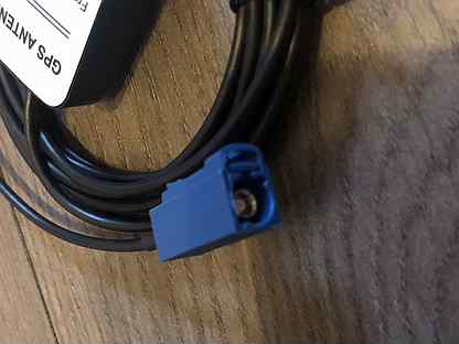

    А кто подскажет что за разъем на штатной антенне GPS? хочется купить переходник и использовать ее
  2. Veniamin
    Veniamin Эксперт
    2 авг 2017
    1.823
    1.381
    Веста СВ 1,8 робот 2018
    Cash, разъем fakra, такой же, как на радиоантенне.

    Спасибо, уже нашел и заказал...
