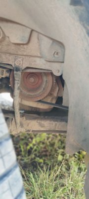

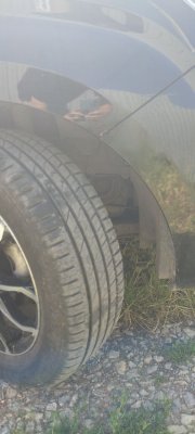

    Вчера ехал и будто где переднее правое колесо что то отвалилось (либо камень попал)
    Полез смотреть и не могу вспомнить, была тут защита какая то ремня или нет. У всех так он открыто?

    Там должна быть пластмассовая крышка.

    https://scorpion-car.ru/catalog/lada/x-ray/v_0822-shitki-arok-koles-509110, позиция 3 похоже

    Деталь подошла, заодно заказал разные заклепки которые везде повылетали.
    И тут я вспомнил что недавно менял у дилера грм, похоже они мне эту заглушку плохо обратно установили, и она отвалилась(
