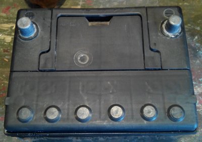

    Ну, так вот. Этот новый аккумулятор, кстати сделан как написано, в Корее. Проработал год и начал умирать. А был он изготовлен по технологии "необслуживаемые". Контрольное окошко /хорошо что умудрились, хоть его всунуть/ показывало белую индикацию. Т.е надобно подзарядить. Так вот, любая зарядка в разных режимах не давала индикации зеленого глазка. Нагрузочной вилки, чтобы проверить, как Вы понимаете в каждом гараже не валяется и у меня ее нет. Сразу напрашивается проблема с уровнем электролита, но проверить нет возможности в связи с конструкцией аккумулятора. Решился действовать кардинально. Высверлил над каждой банкой отверстия диаметром 3мм. И залил туда дисциллированную воду. Как и ожидал влезло много, ПОЛТОРА ЛИТРА. После суточной зарядки малым током, аккумулятор будет работать, :D но только летом. Кстати проверил генератор у спецов, все выдает нормально. Отсюда сделал вывод для себя. Завтра поеду куплю новый аккумулятор и обязательно с контрольными пробками. Что-бы можно было контролировать уровень электролита и если нужно самому обслуживать аккумулятор. Ну не созрели еще наши технологии, что-бы вообще ничего не делать и что-бы все работало. Так что "необслуживаемые" это все ТУФТА.

    Уважаемый asfaz зря вы так огульно обозвали необслуживаемые аккумуляторы туфтой, чтоб не сглазить три раза плюнул, у меня в авто стоит необслуживаемая батарея, в декабре 4 года будет так вот проблем никаких (ещё раз плюнул), в январе текущего года сломал ногу и машина простояла в гараже три месяца без движения, сигналка была включена, аккумулятор сел полностью в ноль, поставил его на зарядку, и всё дальше опять без проблем. Как то вот так.:dance:

    Конечно огульно хаять все т.н. "необслуживаемые" аккумуляторы нельзя. Но скажите мне куда могло дется почти полтора литра электролита или там дисцилированной воды в виде конденсата. Которые обязаны были вернуться опять назад в банки при испарении /всвязи с конструкцией необслуживаемых аккумуляторов/. Если все герметично. Не считая двух отверстий по бокам вверху, для вентиляции. :idk: Загадка. А ведь именно она привела к тому что есть. Справедливости ради нужно сказать, что до этого у меня стоял точно такой-же аккумулятор, но другого производителя. И прослужил он пять лет. Но все равно одного того факта мне хватило. И вот недавно приобрёл новый аккумулятор, НО с пробками.

    Я думаю что вам попался просто аккумулятор с браком, от этого никто не застрахован, скорее всего в нём была нарушена герметичность того контура где происходит возврат испарений, и дистилировка испарилась в атмосферу.

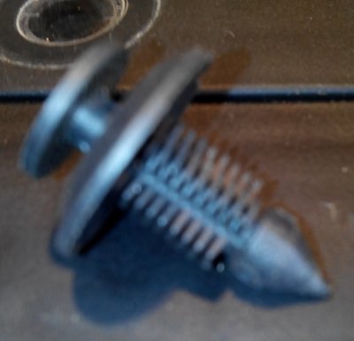

    Продолжение эпопеи с корейским аккумулятором, о котором я писал выше. Так вот для замера плотности ареометром 3 мм отверстия рассверлил до 8 мм. Замерил плотность после хорошей зарядки /по уму/, вышло 75%, дальше ни в какую. Видно все таки сульфатация прихватила после сухой эксплуатации. Но ничего до минусовых температур будет работать аж куда денется. Встал вопрос чем закрыть отверстия которые высверлил и вот что придумал /фото внизу/. Пока герметично и если даже немного будет мокреть, то это некритично. 2016-03-15 15-46-32 (2).JPG 2016-03-15 15-46-13.JPG
