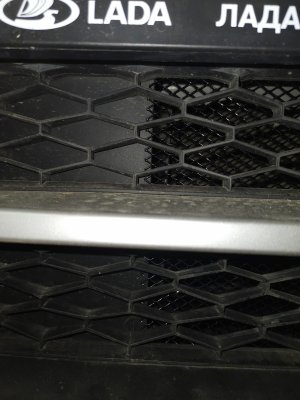

Хотел я просто поставить сетку изнутри бампера, но, изучая этот вопрос (как сделать проще), жена случайно увидела у меня компе и была очень не против поменять решетку радиатора верхнюю, вот на такую
IMG_20200612_185300.jpg Купил. А у этой решетки уже стояла сетка закрепленная вот такими саморезами
Вот я и подумал, что может быть найдется в бампере места, куда можно закрутить эти саморезы и закрепить сетку... и ведь действительно есть... сетку на нижнюю решету закрепил только на саморезы (есть места, где не очень аккуратно получилось, но этого снаружи не видно и саморезы держат отлично), никаких хомутов. Слева и справа подрезал так, что сетка зашла между решеткой и защитным пластиком.
IMG_20200612_1606441111.jpg Ну и пара фоток, как снаружи выглядит
