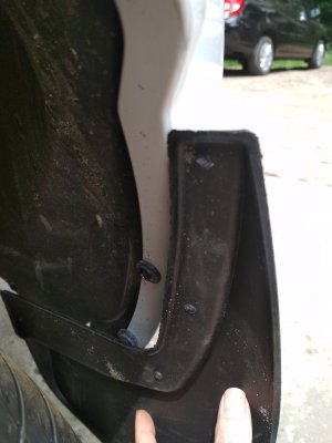

12 июн 2022 в 17:12
Такой вопрос это коррозия или грязюка по контуру герметика в месте стыка стакана и кузова IMG20220612163643_00.jpg ?
12 июн 2022 в 17:18
Похоже на коррозионную грязюку
12 июн 2022 в 17:18
А помыть это место не пробовали? Грязь смывается, а коррозия нет.

12 июн 2022 в 17:26
Коррозия. Начало.
Kudinov Dmitry
Kudinov DmitryПользователь
21 сообщ.с 30 окт 20206 симп.
12 июн 2022 в 17:40
Зачищать и обрабатывать? Или мовилем помазать?

12 июн 2022 в 17:41
Пробовал но там угол тряпка не лезет
12 июн 2022 в 19:41
Щеткой удобнее.
13 июн 2022 в 15:36
Странно, у меня то же 17 г., в этом году всю облазил ни чего не нашёл.
13 июн 2022 в 15:44
Аналогично, один раз заметил в низу двери похожее, но протер щеткой и все исчезло.

13 июн 2022 в 20:55
Не берет синтетическая щётка.
