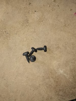

6 июл 2020 в 14:33
Нашёл на драйве. Интересный способ устранения натирания металла внутренним пластиком дверей.
