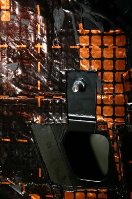

    Пока не начал инсталл — решил сделать матрицу стелса, что бы саб можно было убрать в крыло. Места мало — на вскидку где-то 15 литров. Можно поставить 8" сабвуфер. Если же резать обшиву — то и 10 " поместится. Если получится достать встраиваемые усилители — то можно сделать партию активных сабов в крыло.
    Сначала шумоизоляция крыла - домкрат и др. могут в другом месте поездить.
    Пара слоев стекломата - завтра можно вынимать

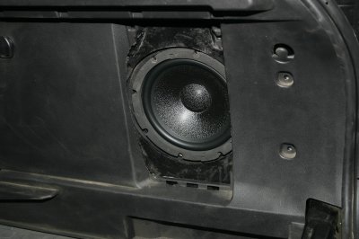

    Сделал стелс для Хрея - объем в крыле небольшой, скрытно становится только 8". Хотя есть и мощные дины восьмерки - Morel Ultimo SW 8 - прокачает салон отлично.

    Объем полученного корпуса -11 л. Установлен бюджетный динамик Иволга. С готового корпуса сдалана матрица для серийного производства. Крепление корпуса на болт М8, вставленный в штатное отверстие в крыле, IMG_8946.JPG IMG_8953.JPG IMG_8632.JPG IMG_8614.JPG IMG_8949.JPG IMG_8959.JPG
