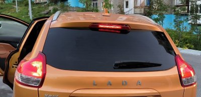

    Я тут периодически смотрю на задние фонари на записи с камеры (смотрит во двор), вчера обнаружил, что дополнительный "стоп" (верхний, светодиодный) не горит, два других исправны. Ещё недавно горел.
    Собственно, наиболее вероятные причины известны: попадание воды (маловероятно) и окисление платы, окисление разъёма, выход из строя светодиодов из-за перегрева. Без снятия не понять, снимается тяжело из-за скотча, ездить со снятым или установленным без герметика — будет попадать вода. Заказал новый... Поменяю, старый разберу, может, нарисую новую плату с нормальными драйверами для диодов вместо резисторов...
    Но, собственно, вопрос у меня в другом: как управляется дополнительный стоп-сигнал?
    Не через дополнительный блок кузовной электроники? Может, дело не в диодах?
    Не могут драйверы (vnq6004sa) уйти в защиту? Может, кто-то знает?
    Есть схема, но она общая, роль "Блока управления электрооборудованием" не ясна. Все три "стопа" электрически соединены (включены параллельно), или LED управляется драйвером? Что-то мне кажется, что нет.

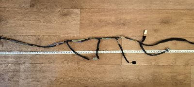

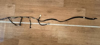

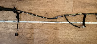

    Итак, дело действительно оказалось в проводке:

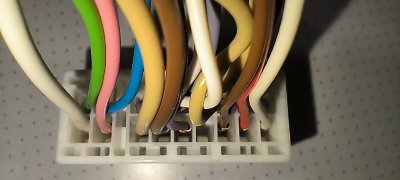

    Я долго размышлял, что лучше: обойтись ли вставкой через разъёмы (скрутки делать не хотелось) в косу более гибких проводов или заменить полностью ту часть, что идёт в дверь, изготовив новую из более гибких проводов. Склонился к последнему варианту.
    Были куплены сверхмягкие провода в силиконовой изоляции, клеммы в разъёмы (увы, не все; не всё можно собрать из наличия в одном магазине), клещи для обжима… а ещё новый стоп-сигнал (хотя старый был исправен, но... будет про запас) и "резервная" коса б/у.
    Старая коса была снята:

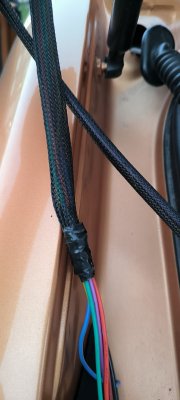

    Ту часть, что шла через гофру, заменил целиком, обжав новые клеммы в разъёмы:
    (было — стало):
    Не скажу, что это было просто, не скажу, что всё получилось так, как хотелось. Да и делать пришлось с 20:00 до 8:00 утра во дворе дома, потому что к 9 я был уже записан к дилеру (больше года не могут исправить хруст спинки водительского сидения; в этот раз что-то поменяли, радостный уехал — а хруст остался; но это уже другая история…).
    Но я сделал, и это радует. Получен какой-то опыт, создан запас материалов (есть купленная "резервная" б/у "коса", клещи, провод, клеммы…).

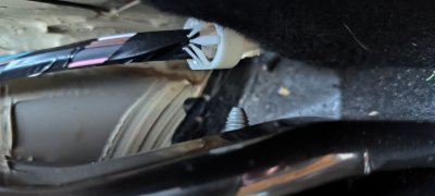

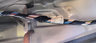

    К слову, обратите внимание: низкое не только качество проводов (для подвижных соединений), ещё косы в салоне сожгутованы кое-как, в местах крепления клипсами они могут последними перетираться:
    Там, видимо, для того, чтобы не перетиралось, кое-как намотан кусок малярного скотча… :-D
    Но… Или намотан не в том месте, или коса сдвинута при монтаже/эксплуатации. Я рекомендую защитить эти места заранее.
