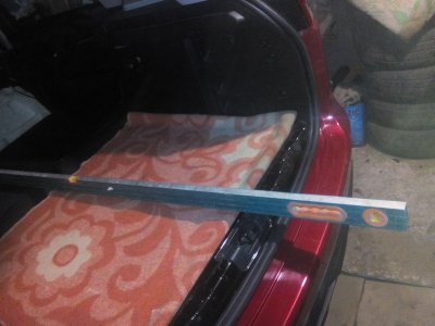

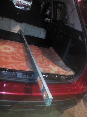

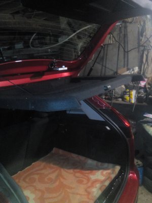

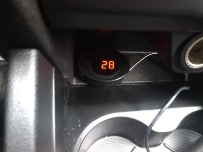

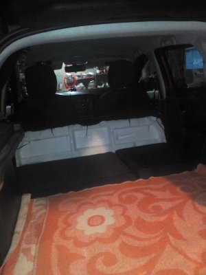

Всем читающим – доброго дня! Две недели назад, установил на своего железного коня ГБО. Свой выбор остановил на итальянском оборудовании OMVL Установку доверил, проверенной компании ИталГаз. Много положительных отзывов от друзей и знакомых. Всё оборудование, распечатывали при мне, упаковки фирменные Трубки алюминиевые в кожухе. Бак вместо запаски – 65л. Сразу предложили на 45л. мне показалось очень маленький. Примеряли на 55л. оставались зазоры… попробовал на 65л. встал тютелька в тютельку. Сама установка заняла 3.5 ч. Дунул газа на 200руб. и на диагностику. Проверили все соединения, на наличие/отсутствие утечки – всё оказалось ОК. Подсоединили комп, настроили впрыск. Через 500км. на нулевое ТО. Выдали сертификат, документы на ГБО оборудование. Гарантийное соглашение на 100 000км. с условием через каждые 15т.км. ТО. На ТО будут менять фильтра (стоимость 900-1000р.) Регулировка клапанов через каждые 45-50км. С гарантии слетаю на впускное, а не на весь двиг. И на эл. проводку. По ощущениям – вообще нет разницы, что бензин, что газ. Динамика одинаковая!!! Проверено на Кавказском серпантине. Первые две заправки не позволяли надуть полный баллон газа, потому что нужно было выдавить воздух. Третья и последующие заправки 64.4 -64.6 л. По расходу. 64.5 л. газа позволяют пробежать (в режиме город- трасса 40-60) при средней скорости 38-40км. в час - 730км. При условии средней скорости 48-50км. в час – 690км. Стоимость 1-го литра газа – 17.44 заправляюсь на Газпроме. Был маленький казус. БК вначале показывал полный бак бензина. Но с увеличением пробега, деления (кубики) начали сползать к 0. Я забеспокоился. Как так, езжу на газе, а бензин тоже улетучивается. Понятно, что при пуске и прогреве двигателя (до 60 градусов), задействовано топливо – бензин. При больших оборотах(4000 и выше), тоже переходим на бензин. Но не в таких количествах!!!??? Как оказалось, такое поведение БК присутствует и на Тойотах. БК отслеживает расходуемое топливо при движении. И как результат, начинает уменьшать количество топлива в баке. После трёх заправок газа (190л.), в бак для бензина, вошло 3 литра, до отсечки. Путём не хитрых математических расчётов, приходим к выводу – на 2000км. примерно тратится 3л. бензина. Годовой пробег будет (примерно) 50-60т.км. Думаю экономия на лицо.
