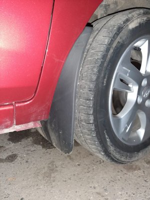

Тут фотки просили.
При указании недостатка,дилер без разговоров выдал вердикт:замена по гарантии.Ждал месяц,..... и пока не стал звонить на горячую линию,дело не сдвигалось.Дождался,позвонили,пригласили.И опять Но(!)
Как это обычно бывает,пришло не то.Вместо молдинга двери прислали две арки.Опять жду.
Пока ждал молдинг, опять начала отваливаться арка которую заменили по гарантии.
Как то так o_O
Машине 5 месяцев,пробег 8000.
18 окт 2019 в 16:39
Я когда был на последнем ТО у дилера, посмотрел несколько Кроссов в шоуруме, с нулевым пробегом - у всех до одного есть зазоры на разных деталях обвеса.
18 окт 2019 в 16:53
Так и есть. Сборка корявая.
18 окт 2019 в 18:21
У друга Дастер Дакар 2,0 - такая же хрень. То одно отклеится, то другое
