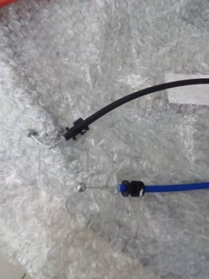

    Сегодня случилась точно такая же оказия:
    Следуя этой инструкции: https://www.drive2.ru/l/491572133520998746/ выправил и пропаял тросик.
    Разобрать не проблема даже на ощупь, а вот собрать все назад- квест еще тот :roulette:.
    Голова в бардачек не лезет, сначала изучил все посадочные места через камеру телефона, потом уже руку совал :crazy:.
    Если кому пригодится, то сначала снимаем с рычага ручки переключения режимов, потом вынимаем из держателя конца оболочки, затем через отверстие от крышки плафона отщелкиваем другой конец держателя оплетки. Потом, отводя тросик в низ, вынимаем шарик тросика из механизма привода заслонок.
    Сборка в обратной последовательности.

    Давно уже на заводе ставят другой тросик. В 16-17 годах ставили многожильный, он мягче. А с 18 г ставят одножильный, жесткий. Он не загинается, поэтому у кого машина свежая, крутите как хотите.

    А нет каталожного номера нового тросика?
  19. Electromaster
    10.929
    7.870
    Номер-то есть, засада в том, что под одним номером продают все три тросика, и цена не дешёвая. В первые 1,5 года вообще по гарантии меняли весь отопитель целиком в сборе с тросиками, если самому покупать, цена заоблачная. В общем, номер 8450022037, цена около 2000 руб.
    Тросик заслонок - белый. Старого образца многожильный - черный.
