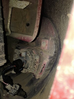

20 апр 2019 в 18:21
Доработал я сегодня задние подкрылки, так как за 9 месяцев с одной стороны сильно отошла краска. Использовал пластик от старой подкрылки, предварительно подкрасил черной краской.
Еще увидел потери за зиму на передних подкрылках, потерялось 3 клипсы. Сосед по гаражу у которого ларгус подсказал использовать клипсы от обивки потолка вроде как от 10, у него была такае же беда.
Вот еще две недоработки конструкторов устранены
