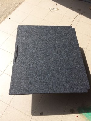

Нашел выход из положения, пока дело с покупкой новых пистонов решится! Так как ездить с тремя оборванными креплениями крышки из четырех, чревато, минимум, дребезжанием крышки под капотом, а как максимум, перетиранием какого-нибудь провода под крышкой, выход нашел следующий:
очистил в крышке места вставки пистонов от остатков резины, как на фото 1. Затем, взял обрывки пистонов, перевернул их и нанизал их на болты крепления, как указано на фото 2. Надел крышку на двигатель, причем, перевернутые пистоны вошли в очищенные отверстия крышки так как будто так и было ранее. Подергал крышку, стоит упруго, задеваний и дребезжаний нет! 20180813_101539.jpg 20180813_101714.jpg

Тоже пришлось брать на 1.8, так же зашумил Комфортом 6мм от Шумнофф (до +150С), развертка под 1.8 в PDF у меня в БЖ на драйве есть (https://www.drive2.ru/l/490065527713038958/) если кому надо
