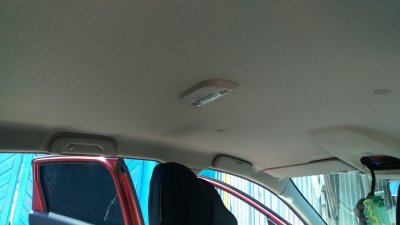

Electromaster, Да, держится мертво.
Если 2-метровые холодильники вертикально не возить - ничего не будет, держит крепко.
