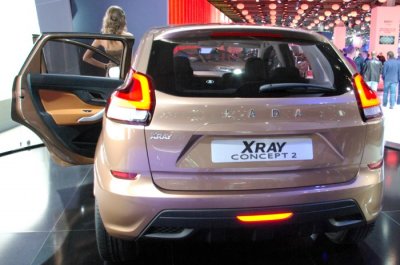

    Задняя туманка ни о чем сделана, нужно было две делать, а сделали только одну.
