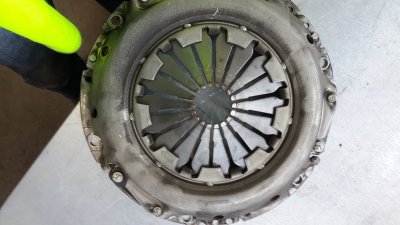

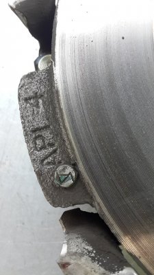

    Неделю назад поменяли сцепление, рывки с места прекратились. Если резко газануть на непрогретом двигателе, то есть небольшая вибрация, но считаю, что это нормально. 1,8 АМТ, пробег 62 тыс. км. До этого несколько раз обучали коробку - эффект на 100 км., чистили датчик какой то - эффект 500 км., меняли скрипящий актуатор - эффекта вообше не было. После замены проехал 1500 км., все плавно и хорошо. Посмотрим на сколько хватит. Прикладываю фото диска и корзины. С виду точно такие-же, но на диске отличается маркировка, видимо это усиленный, про корзину непонятно, на старой маркировки вообще не было. И кстати старый диск выглядит абсолютно нормально, не изношен, не поврежден. ХЗ че за чудеса с этим сцеплением.
    Dorist и FoxMulder нравится это.
