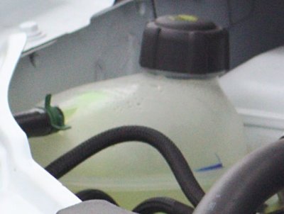

  16. Dmitry_P
    Dmitry_P Пользователь
    16 мар 2016
    114
    29
    Пжалста:

  17. Михаил
    Михаил Пользователь
    11 мар 2016
    23
    110 ЛС МКПП ,бачок другой,логановский.Завтра сфоткаю.
  18. xrayer
    xrayer Пользователь
    26 мар 2016
    92
    23
    Спасибо за фото. Тоже движок H4M (110лс МКПП) и тоже бачок другой ))
