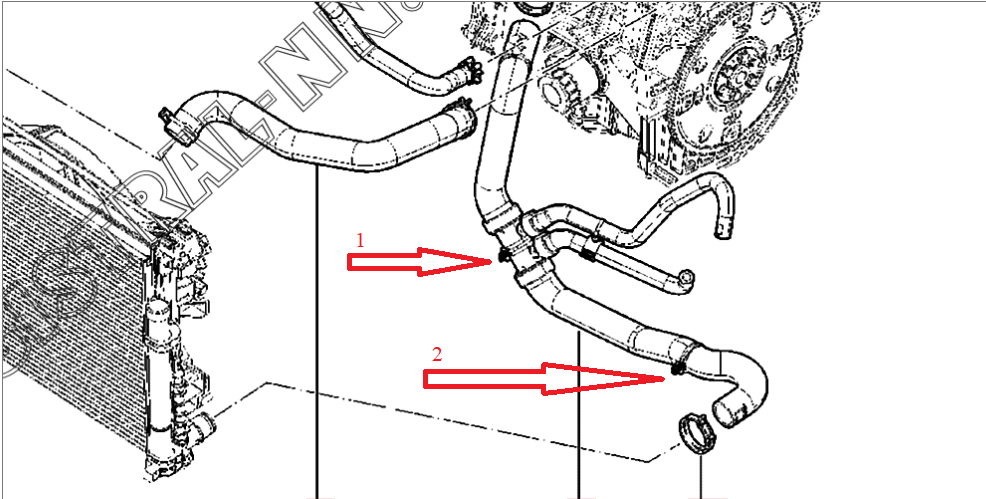

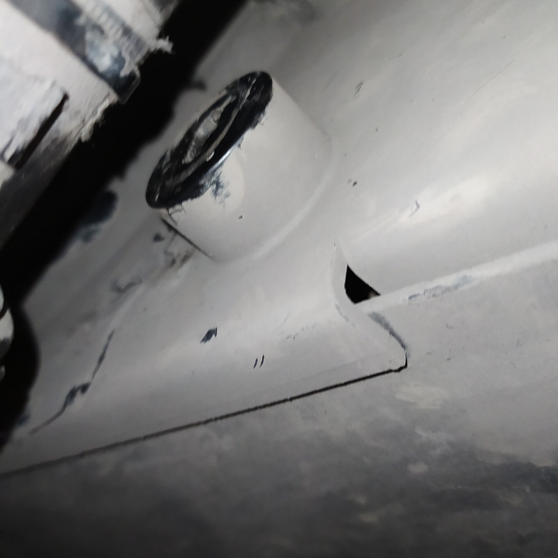

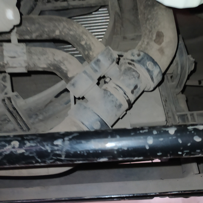

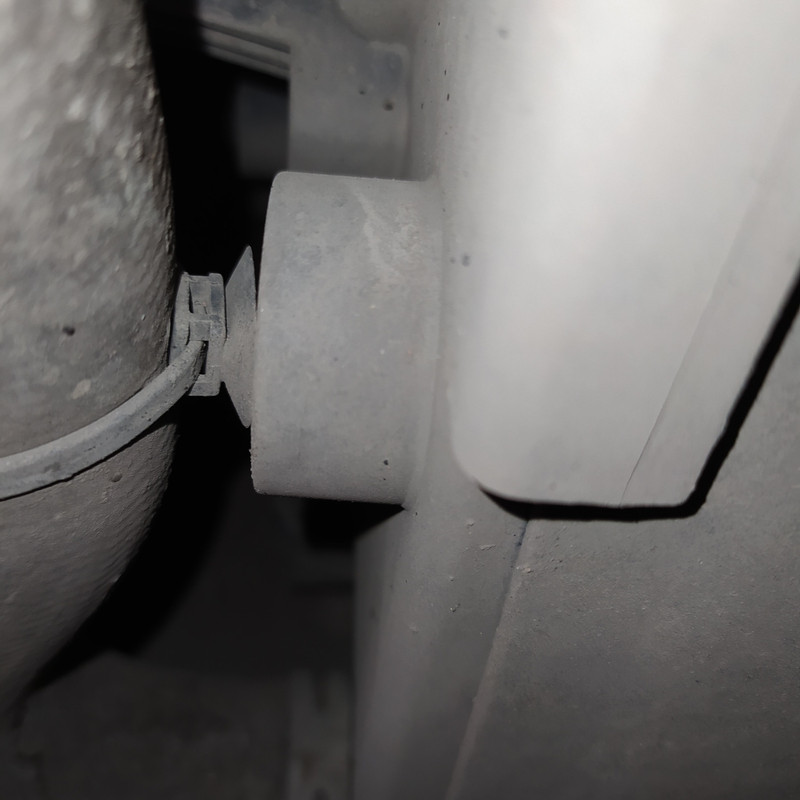

    Менял масло и обратил внимание что нижний патрубок на кожухе вентилятора болтается - оказалось что сломана клипса. Не могу найти нигде номер для заказа, по фото не идентифицируется. Может кто сталкивался?
    В интернет-магазинах в разделе "шланги системы охлаждения двигателя (H4M-CVTX) ВАЗ X-Ray" их даже видно, но они никак не описаны
    Та что я пометил цифрой 2 целая:
    А вот под цифрой 1 оторвалась:
