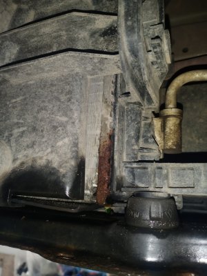

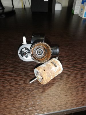

    Машине 5 лет как в салоне брал (март 2017г.) По ПТС выпущена в дек. 2016г. но уже с кнопкой ESP, 1,8, робот за 590т.р. в подарок коврики и зимняя резина (на ней и сейчас рулю) на сегодня пробег всего 50т.км. (пенсионер). Есть небольшой масложор, долив 1,5л. между регулярными ТО. Заправляюсь 92-м, расход по городу в районе 11л. на дальняк 6,7 - 6,8л. Сразу пристроил ветровики, видеорегистратор и заменил штатную магнитолу на Андроид с симкой, 4G антенны разместил в передних стойках, есть и маячок из детских часов с GPS трекером. Все это исправно и сейчас пашет. Что ломалось за 5 лет? Перегрев сцепления (спираль и 3 полоски) лечили заменой диска сцепления по гарантии, но и сейчас проблема изредка встречается, лечение : В крутой Питерской пробке перевожу в нейтраль рычаг робота, даже коротких остановках. Ещё проблема с запуском, ключ на старт, а в ответ тишина. Все перепробовал но лечение рабочее одно, попереключать рычаг робота в разные положения и о чудо: Заводится! Этой зимой выдавило заглушку распредвала и утекло 2 литра масла, чек не горел, долил и поехал к дилеру. Заглушку новую поставили и ТО сделали, в рекомендациях: Замена гофры глушителя, передних тормозных колодок, правого рычага подвески (+ сход/развал) и подумать о замены ремня ГРМ (хоть пробег 50т., но машине 5 лет.) Все устранил, кроме ГРМ, (на него коплю денюшку). Было ещё пару мелких ДТП, пришлось менять решетку радиатора и есть вмятина на задней двери, на скорость не влияет - на нее забил. Машиной доволен, рулю дальше!
